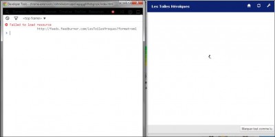

Messagede EagleWolf » Mer 5 Fév 2014 23:51
En ce qui me concerne, j'ai réinstallé 3 fois déjà et une 4ème à l'instant au cas où et toujours pareil, plus de chiffre ou nombre de sujets, ni de titres de sujets. L'icône de chargement tourne sans s'arrêter sur le fond vide.
Et voilà pour rappel ce que j'ai encore dans 'Inspecter pop-up' :
Messages: 59790

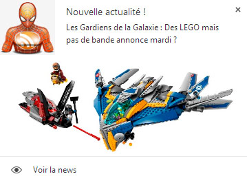

Messagede Codel » Sam 15 Fév 2014 23:49
Mise à jour vers la version 4.0
Les notifications affichent désormais l'image de la news et sont plus esthétiques. Un bouton a été placé dans les notifications pour aller directement à la news. De plus, elle devrait de nouveau fonctionner parfaitement. S'il y a un problème, n'hésitez pas.

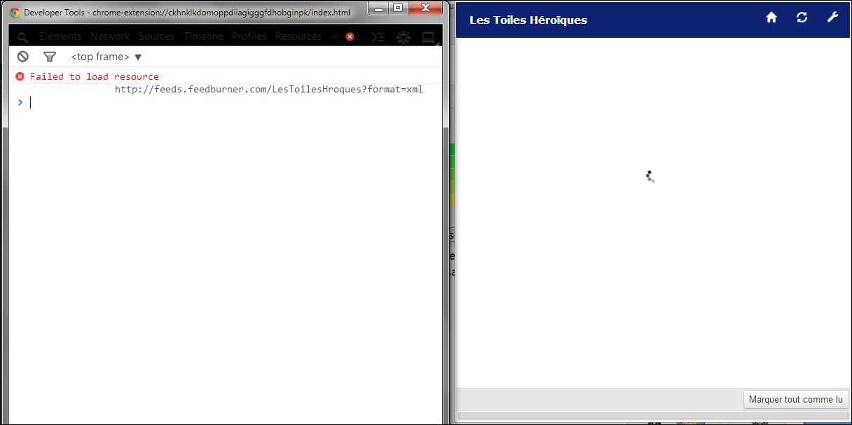

Messagede EagleWolf » Dim 16 Fév 2014 00:30
J'ai la 4.1 et toujours le même problème pour moi, rien ne s'affiche, mais content d'apprendre pour les améliorations.
Voilà ce que j'ai toujours dans le pop-up :
A voir si Superbiz a toujours aussi le même souci.
Messages: 59790

Messagede Mach » Dim 16 Fév 2014 02:13
En fait je ne comprend pas ton amélioration avec le bouton "voir la news", parce que je ne vois pas ce bouton... J'étais sur la version 3.6, je viens de mettre à jour à l'instant, j'ai redémarré Chrome et je ne vois aucun changement, et Chrome me dit bien que j'ai la 4.1 d'installée. Et même, pourquoi ajouter un bouton "voir la news" alors que depuis le début quand je clique sur le titre de la news ça m'envoie sur la page ?
[Extension Chrome] Actualité Les Toiles Héroiques
Messagede Codel » Dim 16 Fév 2014 02:17
Le bouton "Voir la news", c'est uniquement sur les notifications :). En bref, dès que tu reçois une notif. Tu as le titre, l'image correspondante puis le bouton Voir la News pour aller plus vite !

Messagede EagleWolf » Dim 16 Fév 2014 17:17
Codel96 a écrit:2) Je ne vois absolument pas d'où ça pourrait venir à part de chez toi. Le lien est pourtant bon, on dirait que ton PC ne veut pas accéder au site internet. En y allant manuellement, ça fonctionne bien ? Pour rappel, tu tournes sur quel OS ?
Je tourne avec W7 qui est à jour, et je ne comprend pas non plus pourquoi ça ne fonctionne pas.
Et oui, dans le pop-up, quand je clique sur http://feeds.feedburner.com/LesToilesHroques?format=xml cela m'ouvre la page. Mais pour l'extension, rien ne s'affiche, il n'y a toujours que l'icône de chargement qui tourne.. et tourne.. et tourne... :roll:

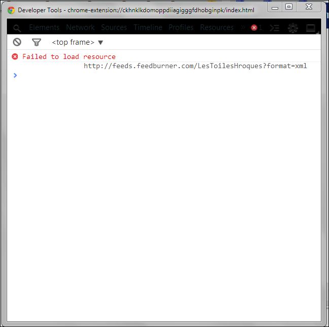

Messagede EagleWolf » Lun 17 Fév 2014 01:27
Ouhla non.. je viens de terminer un nettoyage et une réorganisation en profondeur donc hors de question.
Désinstaller chrome j'y avais pensé, je n'y croyais pas beaucoup, je viens de finir par le faire, le réinstaller et.. toujours pareil. Le plus bizarre c'est que la notification s'affiche bien et à jour, avec le bouton 'voir la news', mais quand j'ai cliqué dessus, j'ai atterris sur celle de Spiderman et non la dernière. ^^ Et j'ai toujours - x Failed to load resource http://feeds.feedburner.com/LesToilesHroques?format=xml - dans le pop-up.
Messages: 59790
Messagede Codel » Lun 17 Fév 2014 19:48
Oh ! C'est une bonne chose que tu ai reçu la notification. Si je ne me plante pas, l'affichage ne prend que des valeurs déjà enregistrées dans les "cookies" qui sont elles récpérées au même moment que la notification s'affiche. Je ne comprend pas le message d'erreur mais il semblerait que tu reçoives bien les dernières news. Tu as eu d'autres notifications depuis ?

Messagede EagleWolf » Mar 18 Fév 2014 00:36
OK !! Ça y est, j'ai trouvé ! Bon bein.. mea culpa Stratus, c'était bien l'antivirus.. mais en fait son extension !
C'est pour ça que je ne le voyais pas, rien n'était indiqué, c'est en le désactivant pour voir, que je me suis rendu compte que les sujets apparaissaient de nouveau ! :roll:
Donc, je ne savais pas quoi faire ensuite pour arrêter ça, exclure l'extension LTH oui, mais comment vu qu'il n'y a pas de possibilité de le faire directement sur l'ext de l'AV. Et puis, en cherchant dans les options de cet ext, j'ai fini par réussir en désactivant.. 'Bloquer les réseaux sociaux par défaut'.. dans.. 'Anti-suivi'.. qui.. 'Détecte et bloque les publicités non sollicitées et empêche les sites d'analyse de vous suivre secrètement'.
Voilà où j'en suis, bien que je ne sache pas si le fait de désactiver ça pourrait me causer un quelconque souci à l'avenir. Qu'en penses-tu Codel, est-ce normal ?

Messagede Codel » Mar 18 Fév 2014 23:28
Effectivement le lien étant un flux RSS venant de feedburner, il est possible qu'il ait été considéré comme lien de réseau social à bloquer par l'antivirus.
Bug les liens corrigé :).
